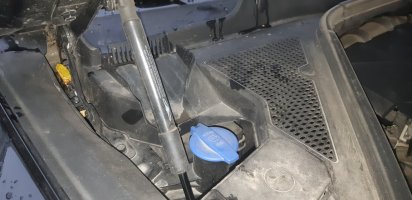

Доброго времени всем . Кто нибудь обращал внимание на то ,что в подкапотном пространстве около заливного патрубка омывайки стоит заглушка на входе в печку и там есть возможность установить ФИЛЬТР!!!
Он судя по всему немного меньше размером чем фильтр салона.

По идее корейцы должны были просчитать всё , ведь для чего то они его туда ставят!
Если ставят😁
Я у себя не нашёл его. Закрыто всё наглухо. Побоялся отдирать эти крепления -пистоны.

Три- четыре пистона отверточкой шлицевой легко поддеваются и панель в которой лючок минусовой клеммы целиком легко снимается и вуаля, вам открывается доступ к фильтру.
Короче заказал на али очень крупный паралон 3 см толщиной , жду когда придёт вырежу поставлю . Почему решил его а не фильтр , что бы не было снижения скорости потока воздуха. Этот паралон будет защищать только открупных частиц типа шняги та что летит с берез и всяких мелких листиков, которые вы все замечаете на салонном фильтре когда меняете.
