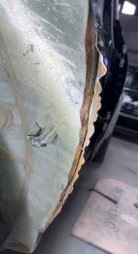

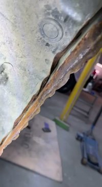

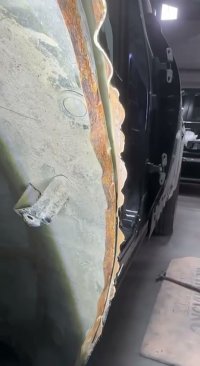

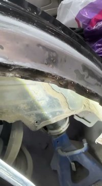

Весной 2026-го, буквально через несколько месяцев после окончания гарантии, поехал менять повреждённое заднее крыло. Сняли крыло — а под ним арка проедена насквозь. Расшили вторую сторону — там ровно то же самое.
Фото прикладываю.
Что важно на снимках. Ржавчина идёт сплошной ровной линией вдоль завальцованного шва арки, изнутри, из скрытой полости наружу. Кромка металла изъедена до зубчатого края, местами дыры сквозные — видно на просвет. Не пятна от сколов в случайных местах, а линия строго по технологическому шву. И симметрично, с обеих сторон машины.
Снаружи не было никаких признаков. Ни вздутий, ни рыжиков под краской. Если бы не случайное повреждение крыла, я бы узнал о состоянии кузова года через три — когда ремонтировать было бы уже нечего.
На мой взгляд, похоже на недостаточную антикоррозионную обработку скрытых полостей задних арок на производстве. За завод утверждать не берусь, но эксплуатационная коррозия так не выглядит: она идёт от внешних повреждений ЛКП и располагается хаотично, а не ровной линией по шву с двух сторон одновременно.

Посмотрел - у меня там все цело, коррозии нет, но, там конкретный косяк по конструкции - пыльник не имеет загиба внутрь по внешней стороне и он фактически упирается своим ребром в крашеный металл. А в той части что у людей гниет, еще веселее - там просто открытый металл (под краской) т.е. загиб внешнего листа, и вдоль его края приличный слой налипшей грязи которая там собралась - с учетом наших условий, абсолютно логично что за годы там все сгнивает.
Мое мнение - надо снимать пыльник задний, промывать эту часть (внешнюю боковину колесной арки) покрывать это составом, а уже потом ставить пыльник назад. Вот этим и займусь в ближайшее время.
