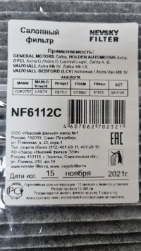

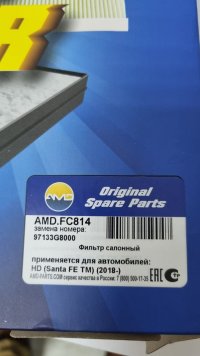

Салонный фильтр стараюсь менять часто, но оригинал: 97133-Т6500, сейчас по цене от 6500р.
Решил подобрать аналог. У нашего размеры(ШхГхВ в мм): 254х223х29 (+/- 1мм). Ну самое первое где стал искать - это в семействе Hyundai.
По размерам подошёл от SantaFE (TM) 4-го поколения c номером 97133G8000, взял аналог AMD FC814 - за 560р. Аналоги к нему есть ещё дешевле, смотрел на ZZap.
Также подошёл Невский фильтр для Опелей с номером NF6112С - за 580р. Аналогов к нему много. Прикрепляю скрин, там все аналоги с номерами.
Возможно кому-то пригодится. Этого добра в различных интернет-магазинах полно.

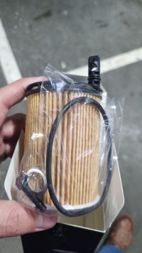

Был на ТО промежуточном, у них не оказалось масла 0W30, пришлось брать масло самому.
Фильтр масляный поставили 26350 2T000, возможно кому пригодится для двигателя 2,5Т.
В комплекте идёт даже кольцо сливной пробки....

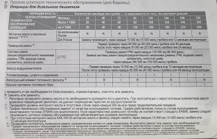

Всем привет. Я тут новенький. Дизель 2.2
Был в октябре на первом ТО. Так вот манагер сказал, если найду расходники дешевле, он поймет. Фильтр топливный 12000₽. Ах@еть.
Вопрос по запчастям из Кореи актуален. Кто что знает?
Ну топливный менять на 60 тыс., до этого ТО ещё доехать надо. Может, что с ценами за это время и поменяется.
Как 60? Мне сказали на след ТО. Ну будет тыщ 25 к тому времени. На Рэнже тоже через ТО меняли
Ну дилер он такой, по своей программе работает, ему бы только поменять, всего и побольше.
В букварь загляните. Там написано раз в 60.
