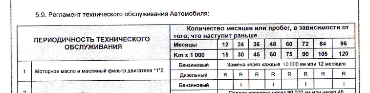

Случайно наткнулся на информацию, что genesis сократил межсервисный интервал.
При звонке в службу поддержки мне как-то так пояснили, что в итоге еще больше запутали, но вот новая официальная информация (см. стр.16): https://www.genesis.com/ru/ru/static/images/warranty/warranty-gv80.pdf
Это касается как минимум gv80

Хм, ну судя по тому что это приложение к договору купли-продажи, то видимо будет актуально для новых автомобилей... ну или при очередном ТО попросят настойчиво подписать...

А ведь Вы правы! Это ж приложение к ДКП и может быть своим для каждого покупателя.

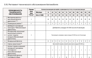

Заглянул в свое приложение и приуныл. Теперь получается есть ТО с интервалом в 15 тыс.км (или год), а есть замена масла с интервалом 10 тыс.км.
Получается теперь поездка к дилеру будет регулярной, как поход за хлебом...
Занятно еще и то, что в бензиновых моторах масло менять надо чаще, чем в дизельных... Раньше думал, что дизельные более требовательны к маслу

Менял вчера масло на 7500 км в Мэйджоре на Риге, задал вопрос об изменении регламента ТО. Это изменение касается машин, проданных с 1 июня этого года, для машин проданных раньше, всё остаётся по старому, если только сам владелец добровольно не захочет перейти на новый регламент.
