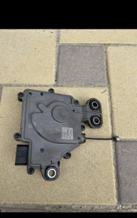

Всем привет. Данная ошибка означает что наелся актуатор выключателя парковки. Стоит на АКПП снаружи слева. При наличии паяльной станции в большинстве случаев лечится путем замены датчика холла . Либо заменой актуатора.
    175.4 KB · Просмотры: 50
Здравствуйте! Подскажите пожалуйста где можно купить актуатор, нигде не могу найти.
