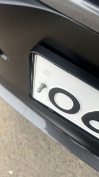

Доброго времени суток! Объясните пожалуйста мне,олуху,как крепить номер на этом))) больше никаких деталей нет,но по всей видимости в это отверстие что-то должно вставляться.

Это торчащая ерунда не из рамки,а из машины. Она закручивается внутрь и выкручивается, наружу сильно,но не вытаскивается полностью.

Нашёл решение? У меня тоже такая фигня торчит
Намотал проволоку на резьбу)))и продел в дырку,чтоб номер не упал)
Заказал другие крепления номера(но за них могут вроде лишить прав) на озоне. Они под новые дырки. Как установлю,этот штырь закручу маскимально внутрь,спрячу и все. Крепеж вот: https://ozon.ru/t/j4r75Q3

Я подобрал гайку и накрутил ее на эту шпильку, сверху надел колпачок от велокамеры, чтобы не царапаться

Можно просто выкрутить её она упадёт вниз, и под эту резьбу подобрать болт под отвёртку, надо подлезть под машину и либо плоскабутцими выкрутить либо напильником по металу сделать канавку и выкрутить отвёрткой плоской.
