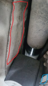

У меня появилась вибрация на скорости 130-140, хорошо чувствовалось на руле. В других диапазонах скорости не ощущалось. На подъёмнике увидели следы трения на кардане. Тоннель в котором находится кардан обклеен защитой (на фото слева выделил красным цветом), так эта защита отклеилась.... Вероятно на определённой скорости, от потоков воздуха, защита вибрировала и била по кардану, что отдавалось в руль, на меньшей скорости не доставала до кардана и биения не было, на большей прижималась к кардану и биения не было, но на определённой скорости (у меня 130-140) от набегавшего потока создавалась незначительная вибрация этой защиты и биение по кардану. Защиту приклеили к кузову, на фото как раз после этого, видно что установлена распорка между защитой и картером АКПП (он выделен на фото справа синим цветом). Следы трения защиты на кардане хорошо видно. После этого проверил на трассе, биение ушло. Дальше будем наблюдать.
У меня проверили, все в порядке, о кардан ничего не трется. Так что это, видимо, не типичная болячка. Попробую заменить диски на кованные и новую резину.
