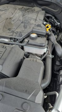

Всем добрый день, стал обладателем GV80 2.5 из Америки.
Пришла с пустым бачком (на фото).
На elcats определяется, как бачок турбины.
Кто подскажет, что это за бачек и какую туда жижу заливать?

Это бачок для охлаждающей жидкости интеркулера. Заливать такой же антифриз, что и в бачок для охлаждения двигателя.
